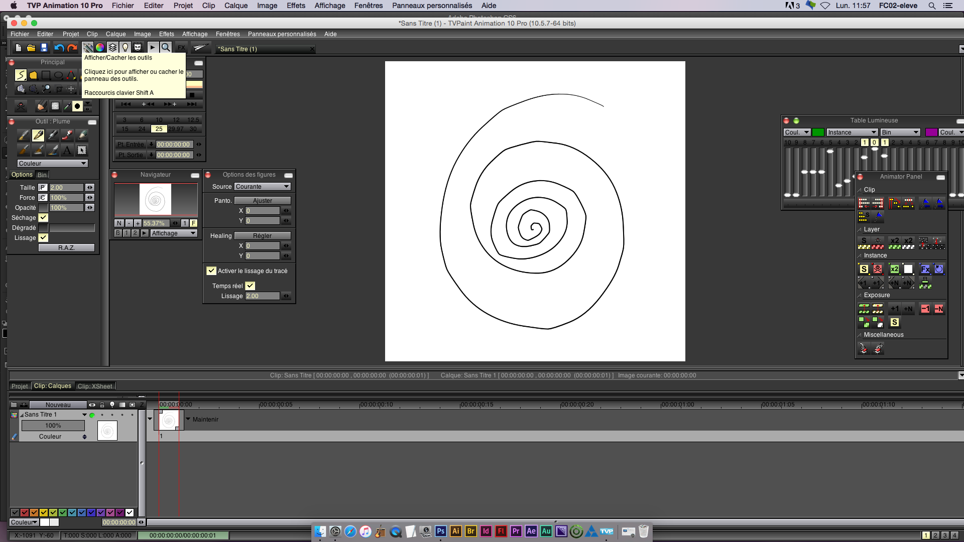

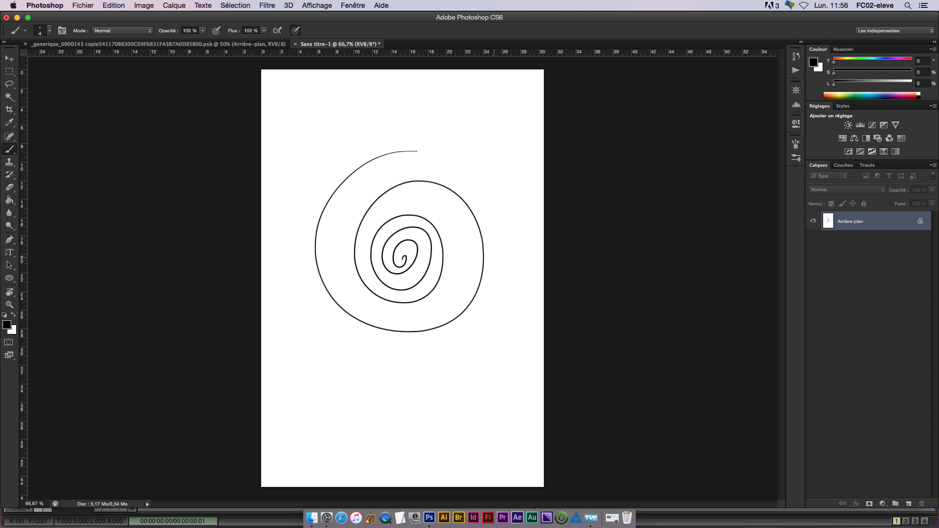

Bonjour,
J'ai un problème de tracé sur TV Paint 10 pro. Avec n'importe quel brosse ou pinceaux, si je trace un trait rapide en courbe, le résultat n'est pas fluide et présente des angles.
Je n'ai pas ce problème sur TV Paint 11, ou sur Photoshop
Spoiler : :
Il me semble que ce n'est pas un problème de lissage non plus, j'ai comparé mes réglages à ceux du logiciel présent sur d'autres machines ne présentant par le problème, et rien n'y fait.
Si vous avez une solution, merci beaucoup !

Bonjour,
Sur la 10, la seule façon de corriger ce bug est de passer en mode plein écran (bouton vert dans la barre de titre) , ou utiliser la version 32 bits :)

Bonjour,
J'avais eu le même problème. Problème qui a été résolu en mettant à jour le logiciel!
