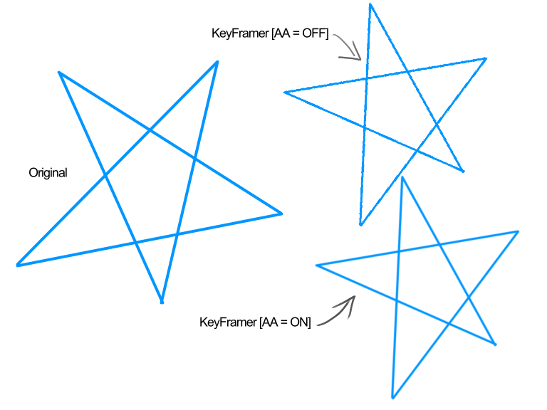

Re: garder un trait net
tu peux décocher l'option l'AntiAliasing du KeyFramer,robin wrote:En appliquant un simple effet de déplacement via le key framer, j'ai un résultat très flouté alors qu'au départ j'avais un trait net.
Ppourtant j'ai coché "préserver l'aspect".
Quelle que soit la transformation, je souhaite en général garder mon trait intact, c'est à dire dans mon cas, net.
C'est important pour avoir une animation homogène.
Que puis-je faire ?
(dans l'onglet "Render", tu as une case pour AntiAliasing),
mais, hormis pour du pur déplacement, (sans zoom ni rotation ni pers.) je ne le conseillerais pas,
(voir image ci-dessous).
également, l'outil "Panning" a une option AntiAliasing, là, pour le coup, à décocher absolument.
