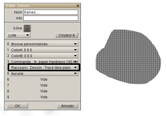

Oui en parlant de ça, je ne retrouve pas la fonction a ajouté dans les brosse personnalisé.
J'ai fabriqué une boite de texture, pour un des travaux qu'on devait faire, mais impossible de retrouve, quand j'édite la brosse, la fonctionne pour "forme personalisé" avec le remplissage Oô
Et ce que je voulais éclaircir, c'est la façon dont on gère le suivit d'un tracé pour que l'animation le face tout seul ^^'
J'ai essayé de le refaire, mais impossible de me souvenir des étapes exactes *honte*
Alors voilà :
Pour l'effet peinture automatique :
* Ouvre la pile d'effet (bouton "FX" en haut de l'écran) et choisi l'effet Peinture > Peinture Automatique.
* En premier lieu, tu dois enregistrer le tracé de ton choix : place-toi sur un calque d’animation vide, étire le dans la ligne de temps puis sélectionne toutes les images.
* Clique sur le bouton Enregistrer un tracé de l’effet peinture automatique, puis dessine ce que tu veux à l’écran.
* Une fois cette opération terminée, clique sur le bouton Stop ou sur la touche [Echap].
* Tu viens d’enregistrer ton tracé dans la mémoire du logiciel. Une longue série de clés est visible dans la ligne de temps.
* Efface l’image courante à l’écran.
* Choisis l’outil de ton choix et ajuste ses paramètres pour le futur tracé du dessin enregistré.
* Sélectionne toutes ses images puis applique la Pile FX.
Si tu procédes à la lecture du projet, tu constateras que ton tracé d'origine « se dessine » au fur et à mesure sur l’écran.
