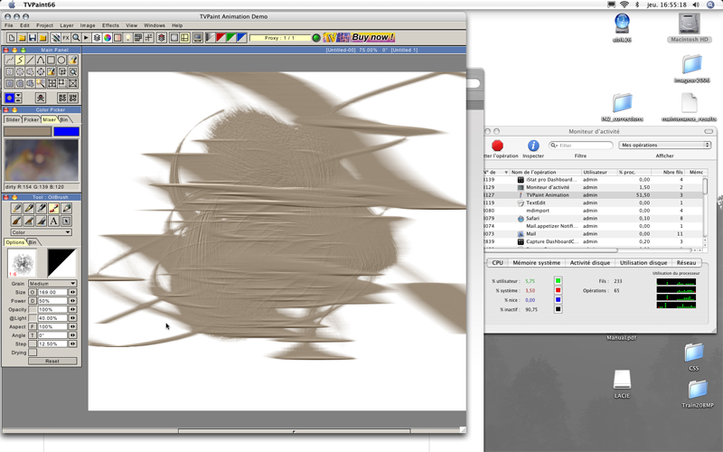

La question que je n'ai pas encore posée au développeur TVPA mac c'est si les 4 processeurs du quad sont reconnus ou pas?

En theorie oui mais nous ne l'avons pas testé, en tout cas le bi-processeur d'Eric est bien reconnu !ubik wrote:La question que je n'ai pas encore posée au développeur TVPA mac c'est si les 4 processeurs du quad sont reconnus ou pas?
Oui oui oui oui
la preuve en image
la preuve en image
- tvpa4pro.jpg (177.05 KiB) Viewed 18645 times
