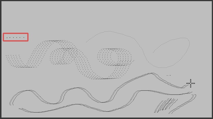

Rose, auch hier: kein Problem mit der Brush und AutoPaint. (ich habe Proxy ausgeschaltet und den Layer in Einzelbilder konvertiert, also die Instanzen "gebrochen")
Rose, no problem here with Autopaint and Custom Brush (anyway I turned proxy off, and used "Break" from Instance Panel for the layer)
Hoefs 36.jpg (37.12 KiB) Viewed 18416 times

Hi Klaus,
Du schreibst kein Proxy! Ok was dann??
Echtzeit??? das hatte ich schon mal mit anderen Fehlern und sollte es abstellen.
Berechnen??? Das geht zwar mäßig ist dann ein umständliches und langsamens arbeiten.
Hilft bei dieser AutoPaint Berechnung nicht!
Bleibt nur proxy.
Einzelbilder/gebrochen/ ? Das verstehe ich jetzt so: Animlayer, das sind lauter kleine bildchen,
Erkennung unten rechts ein kleiner Knopf im Frame. OK.
Mit einer Brushgröße Deines Pinsels geht es, ja.
Es geht nur mit meinem 4 mal so großen Pinsel nicht.
