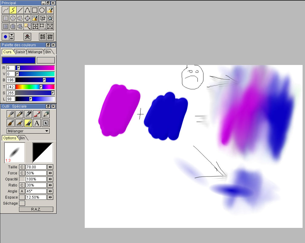

Hellooo,
Lorsque j'utilise l'outil pinceau qui permet d'étaler et mélanger les couleurs, il y a toujours un problème avec l'outil car il laisse un dépôt de couleur? Alors que je veux juste les mélanger et non rajouter une couleur...Il y a t'il moyen de rendre l'outil transparent, car même en le mettant blanc laisse un dépot, qui rend le mélange couleur pastel... :)
Sinon autre question est il possible lorsqu'on utilise le pinceau huile de jouer avec le curseur pour varier les tonalité, tout en peignant?
Exemple: de 2 touches sur le clavier on bouge le curseur couleur de gauche à droite en même tant qu'on peint...
Je sais pas s'y j'ai été assez clair?? :lol:

Bonjour,
Pour mélanger des couleurs sans en ajouter, utiliser ll'outil "Brosse spéciale" en mode "déplacer". Faire des mouvements de va et vient sur la zone concernée.
Pour modifier la couleur de dessin, il faut assigner les raccourcis clavier aux fonctions de couleurs. Cela se fait dans la fenêtre des préférences (menu Edit/Préférences onglet Général, clavier/configurer). Les fonctions permettent de modifier "à la volée" les composantes R,V,B, Saturation, Teinte et luminosité de la couleur. On peut aussi "naviguer" dans la palette et ainsi profiter de dégradés de couleurs.
Ces fonctions sont aussi disponibles par les boutons d'action des "fenêtres personnalisables".
___________________
PS
Dans la liste, les fonctions commencent par le mot "Couleur", par exemple :
Couleur : Bleu +
Couleur : Bleu -
Couleur : Teinte <<
Couleur : Teinte >>
Couleur : Droite
Couleur : Gauche
Il est aussi possible d'assigner plusieurs fonctions à une seule touche. On peut ainsi faire varier des valeurs plus rapidement.
