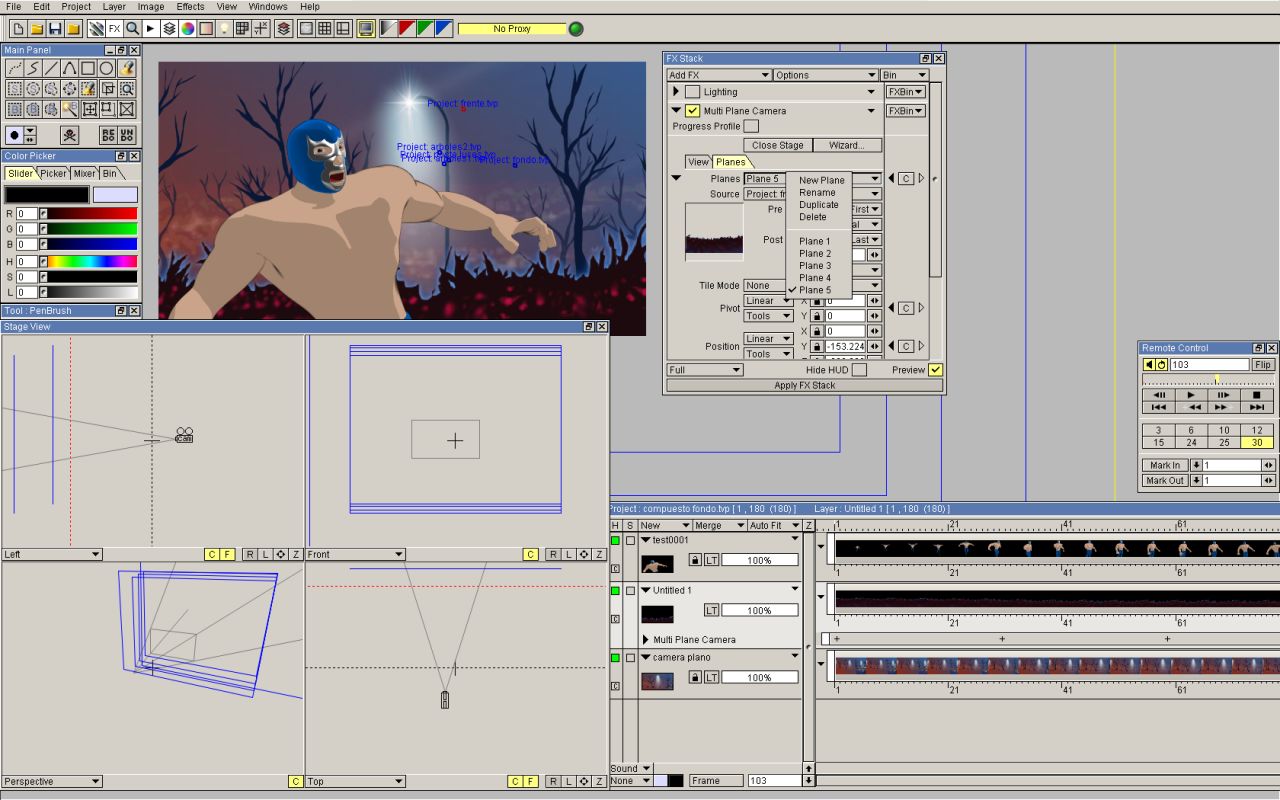

En realidad es muy sencillo usar la cámara multiplano. Hay que tener salvado cada plano como un proyecto aparte. Lo cual no es lo ideal, pero da la oportunidad de que cada plano tenga su propia resolución. Así pues se le puede meter mas detalle a los elementos cercanos.
Una vez con todos los planos cargados, hay que hacer una escena, en donde se van a usar. Se va asignando cada plano, y colocando a distancia con la cámara de stage. Ya después se mueve la cámara.
Una vez que le entiendas veras que es fácil.
Te recomendaría que empezaras con solo dos planos para que comprendas como funciona.
Hay una función Wizard que me imagino es para hacerlo de forma automática, pero la verdad no le entiendo.

Hello OZ,Hay una función Wizard que me imagino es para hacerlo de forma automática, pero la verdad no le entiendo.
You seem to not understand the Multiplane Camera Wizard. I briefly explain you how it works :
1 - First you have to choose if you want to use the different layers of your current project as planes or the openned projects as planes (each plane will contain the display of the project). Check the box you want.
2 - Then for each plane choose a color (this color allow you to identify the plane in the stage view) and set the Z value. Click the OK button.
The Wizard create the multiplane FX with your settings. It allows you to start easily with this FX. Of course you can modify the auto-generated FX.
For each plane of the MPC you can choose the source you want and you can mix layers of a project with another project with the spare, etc...

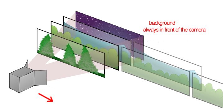

Hola Antunez,
Te resumo brevemente cómo funciona el efecto de cámara multiplano.
El sistema multi cámara tradicional también llamado mesa de edición consistía en lo siguiente: Cada plano era colocado en un acetato y es movido progresivamente mientras que se grababa.
El efecto de cámara multi plano de TVPaint Animation no funciona de la misma manera. la cámara se mueve progresivamente mientras que los elementos son automáticamente duplicados horizontalmente.
Con el efecto de cámara multi plano, es posible controlar el movimiento de varios planos con distintos elementos de fondo. Cada plano tiene una profundidad específica y, por consiguiente, su propia velocidad a los ojos del observador.
Si cargas el proyecto MPC.tvp del CD de instalación, puedes ver las distintas capas. Los elementos están colocados en orden desde el más lejano al más cercano:
El cielo estrellado, las montañas, el bosque, la primera línea de árboles, el chico corriendo y por último la segunda línea de árboles mucho más cerca.
Cuándo la animación esté terminada:
- Los árboles en primer plano se mueven de derecha a izquierda mucho más rápido ya que están más cerca del espectador.
- Las montañas del fondo se mueven también de derecha a izquierda pero mucho más lentas
Comprueba en la linea de tiempos las capas "mountain" (montaña), "forest" (bosque), "distant trees" (árboles lejanos),"distant trees" (árboles lejanos) y "character" (personaje) para crear la animación.
El 3D Views (Vista 3D) tiene un botón llamado Open Stage que te permite ver la cámara multiplano desde varios ángulos. Estas vistas 3D permiten hacer ajustes de una manera más sencilla.
El efecto multi cámara tiene 2 pestañas:
- La pestaña de visión relativa a la posición de la cámara y sus ajustes
- La pestaña de planos relativa a los planos superpuestos para hacer la animación final
Las coordenadas X,Y y Z de la cámara son realmente las coordenadas de la cámara virtual. Si, por ejemplo, cambia el valor de la coordenada Z de 1000 a 1500 usando el mini deslizador, el centro de la cámara se alejará y la imagen que ve el espectador cambiará también. También es posible mover interactivamente la cámara desde la ventana "stage View"
El parámetro "Field of View" permite ajustar el campo de visión de la cámara:
También es posible aplicar movimientos a la cámara de manera independiente a los movimientos de los planos y ajustar la profundidad de campo deseada para desenfocar ciertos planos en relación a la distancia del espectador.
Una vez que se haya colocado la cámara en el espacio y se haya elegido el ángulo de visión, colocaremos los planos desde la pestaña "Planes"

Muy completa tu explicación Javier.
Solo una corrección:
La función de Cámara multiplano no emula una mesa de edición. Literalmente es una ¨Cámara multiplano¨ Aunque los dos sistemas funcionaban con capas de acetatos, la cámara multiplano, se refería a planos físicamente separados por distancias ajustables.
De esa forma se pueden lograr efectos tridimensionales y de profundidad de campo. Funciones soportadas por el TV Paint.
La primera vez que se uso esta cámara fue en la película “El viejo molino”, efecto que por cierto mereció un Osar de la academia.
