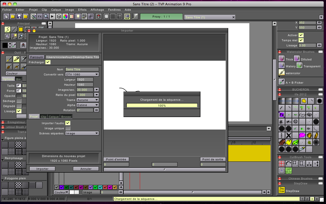

Je me retrouve devant un problème assez contraignant
Dès que je veux importer une image dans le logiciel, le chargement de séquence de l'image resté bloqué à 100% et le programme ne répond plus.. et ce pour chaque image (voir image jointe)
J'ai essayer en redémarrant mon ordinateur, en supprimant et réinstallant le programme, refaire une maj,... rien n'y fait je suis vraiment coincé.
En espérant trouver de l'aide.
D'avance merci
Problème Importer image

Ce bug a été réglé, il faut mettre à jour vers la TVPaint 9.5.21
Re: Problème Importer image
C'est un petit bug dans quicktime qui déclare trouver de l'audio dans des fichiers qui n'en ont pas.
un click sur la touche escape règle le problème ou, si la touche est cassé, il suffit de désélectionner "importer l'audio"
une petite mise-à-jour peut aussi régler la chose.
C'est effectivement un problème avec l'audio, une fois désactivée l'importation se fait sans soucis.
Par contre je suis bien en 9.5.21 je ne comprends pas..

(oups, je n'avais pas compris qui se cachait derrière le pseudo ^^)
C'est bizarre, effectivement... Encore un mystère d'Apple. Quel ton OS ?

Je suis en Mac OS X version 10.6.8..
Cependant le problème se résout sans prise de tête donc ce n'est pas très grave
Encore merci
Oui, heureusement. Mais quand même c'est embêtant
