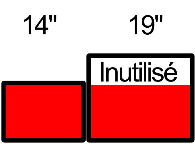

Par contre la résolution de mon portable n'est évidement pas la même que celle de mon moniteur (14'et des briquettes d'un coté, 19' de l'autre) existe-t-il une solution qui me permette d'avoir un affichage un peu plus pratique, parce que là c'est un peu galère.

TVPaint utilise la résoltuion actuelle des moniteurs. Si la résolution entre tes 2 moniteurs alors soit :
- tu t'alignes à la résolution la plus basse et tu n'utilises pas toutes les capacités de ton 19" (image 2)

Je pense qu'avec une telle différence il vaut mieux travailler exclusivement sur le 19".
- Alignement 19"
En rouge : TVPaint - Reglage 19.jpg (17.31 KiB) Viewed 16792 times
