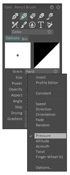

- En las herramientas, verifique que la opción Pressure esta seleccionada :
Tenemos otro utilizador de Yiynova que tiene el mismo problema, asi que puede ser debido a la tableta.
