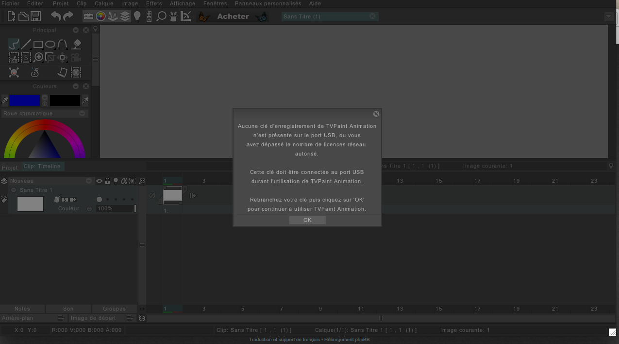

Alors que j'installe tv paint normalement, lorsque j'essaye d'installer le dongle, le fichier fourni avec le logiciel ne s'installe pas. j'ai donc télécharger un nouveau pilote sur le site safenet. Le pilote semble s'installer correctement, mon ordi redémarre. Quand je mets la clef usb fournie, celle ci semble réagir: le voyant est vert, sauf que mon ordinateur ne semble pas la reconnaître! Quand j'ouvre tv paint, un message s'inscrit: "le clef n'est pas installée sur l'ordinateur ou vous avez dépassé le nombre autorisé en réseau". ???? Pourtant j'ai installé le pilote.

Tu as reçu ton dongle?
Il doit être branché sur un de tes ports usb pour lancer tvpaint

Je pense qu'il l'a reçu puisqu'il en parle
Celiatoc (bienvenue au fait), quelle version des pilotes as-tu installée ? C'est cette version que tu dois utiliser :
ftp://ftp.cis-app.com/pub/hasp/Sentinel ... MacOSX.zip" onclick="window.open(this.href);return false;
