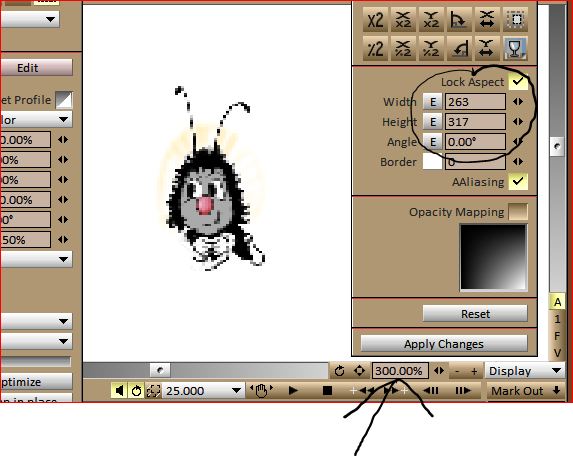

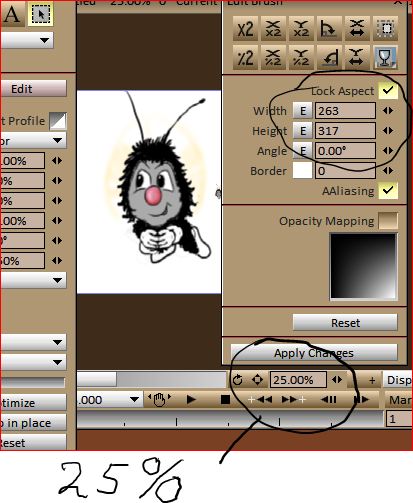

roll: Verhalten vom neuen "Warp" Auswahl in Custom Brush-Fenster. Verkleinert man das Zeichenfenster, wirkt der Brush unter Warp größer. Vergrößert man das Zeichenfenster, wirkt der Brush unter Warp kleiner.
Unter Edit Brush ist aber deutlich sichtbar, das der Brush seine korrekte Größe behalten hat.
Soweit ich mich erinnere, war in den Altversionen der Pinsel immer der Größe des Zeichenfensters angepasst, naja es gab ja auch kein Warp. :wink:
Wähle ich meinen Brush also in einem zu 80 % verkleinerten Fenster, passt mein Brush( eine Nase) plötzlich nicht mehr zum Gesicht. Nur bei 100% des Zeichenfensters ist die Brush-Größe korrekt.
Ich kann keine positive Funktion des Warps in dem CustomBrush Fenster finden.
Kann man mir das vielleicht erläutern :?
Das wäre sehr sehr sehr nett.
Hier die Bilder dazu. Pardon- Leider ist nicht sichtbar, dass ich hierbei nur Warp für den Brush ausgewählt hatte.
Gruß Roselle2

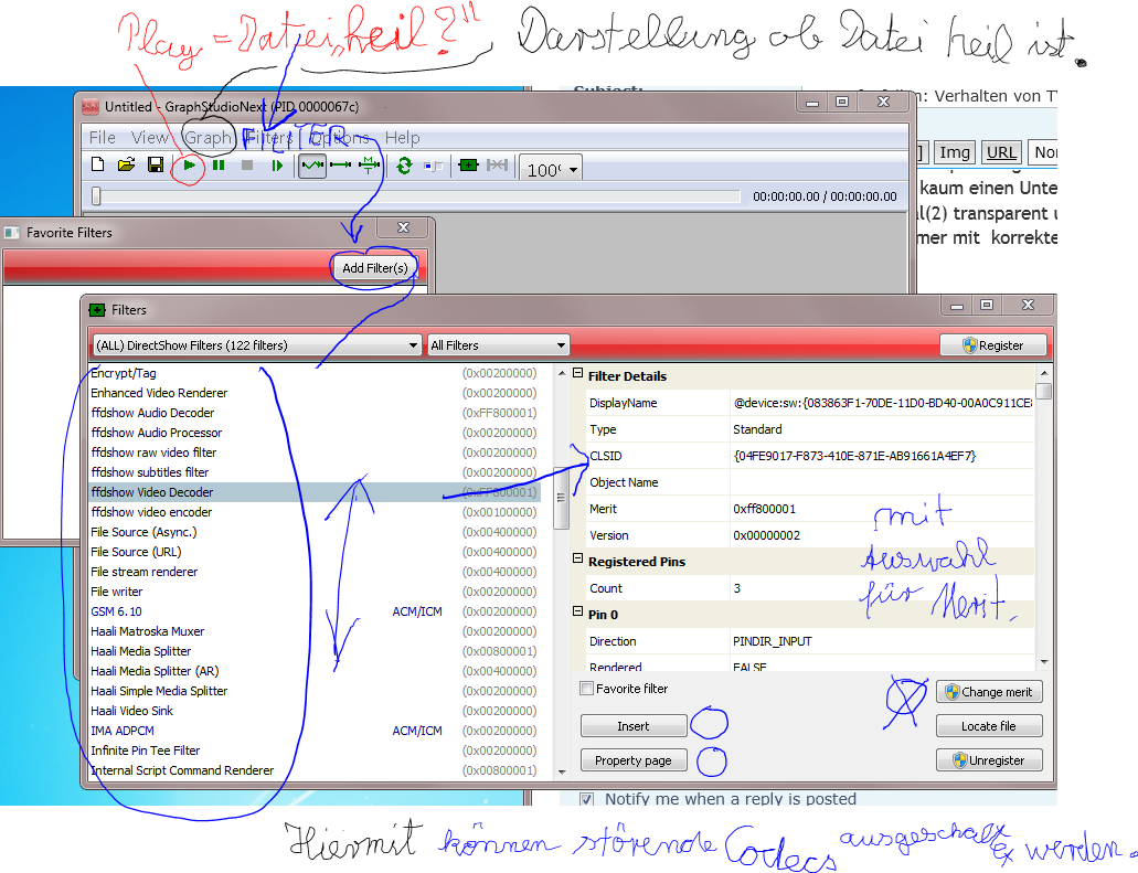

----------------K-Lite zu V.10.0.13..................
Ich habe mir das empfohlene K-Lite Codec-Pack ohne Änderung Installieren.
Damit erscheint unter TV Paint Export bei Avi Direct Show nun auch ein ffdschow Codec, der auch mit hoher Qualität einstellbar ist.
Mit diesem, wird die Datei durch Export aus TV Paint AP noch kleiner.
Vieleicht hilft diese Info auch Andren, die mit großen Daten Probleme bei der weiteren Verarbeitung haben.
Es gibt zu diesem CodecPack ein CodecTweak und ein GraphStudio X64Bit.
Dies sind Helfer bei der Grundeinstellung zu den K-Lite und System Codecs und können auch Informationen über andere .Avi Dateien geben.
So sehen diese aus. Unter Helfertools für TV Paint 10.0.13 habe ich sie vorgestellt.
K-Lite_ Codec-Pack_965 _(64Bit)
