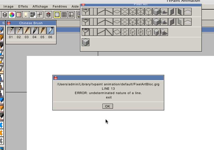

voici ce qui se passe sur mon mac quand je clique sur ton script?
j'ai cliqué pour charger un script dans la toolbox Pixel Art...
ou alors je l'ai peut-être mal placé?
admin/bibliothèque/tvpaint animation/default/
et que fait-il exactement ce script?

Ce script crée un bloc de taille spécifiée.
Voila ce que je te propose : essaye le sur PC (il semble fonctionner ici) et si il te convient, on pourra essayer de le débugger ensemble sur ton Mac.
PS : peut être est-ce uniquement la ligne "exit" qui bloque, efface la et réessaye.
