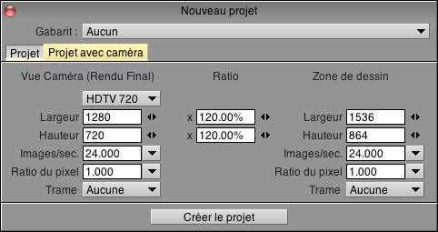

Mais du coup, par soucis de compréhension pour tous les utilisateurs, pourquoi ne pas mettre à la création du projet "résolution de la zone de travail" et "résolution de la caméra" qui règle automatiquement l'export à la bonne résolution du coup
Ben, c'est exactement ce que fait le panneau projet :
creer nouveau projet camera.jpg (59.08 KiB) Viewed 33743 times
Quant à l'export, il te suffit de choisir la vue caméra (mais là, je suis d'accord, elle devrait être cochée par défaut)

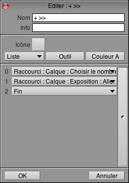

Le problème de ce panneau c'est que je dois taper l'expo à la main (je peux cliquer sur le bouton de l'animator's panel dans ce cas) :) l'intérêt d'avoir à taper sur un chiffre pour qu'il cale l'expo au même chiffre et passe à la suivante, c'est que j'ai besoin de toucher a rien d'autre : je tape sur le chiffre sans même avoir à sélectionner l'instance, et l'expo se cale directement au nombre que je veux et hop je peux cliquer sur un autre nombre pour la suivante ou revenir d'une instance pour corriger.
J'ai fait un bouton du coup qui fait "tout supprimer/ajouter une expo/ajouter une expo/etc..." puis pour chaque chiffre du pavé numérique le raccourci correspondant. En revanche dans l'historique il m'annule chaque action l'une après l'autre et ici c'est assez contraignant.
Il n'est pas possible de mettre une fonction dans la pile d'un bouton mais de choisir un nombre prédéfini au lieu de le taper à chaque fois qu'on appelle le bouton si jamais la fonction ouvre une boite de dialogue? Sur une fonction "set exposition to X" ce serait pas mal.
Sinon du coup ouais j'ai pas mal tripatouillé ces histoires de bouton personnalisés et c'est vraiment absolument génial, je peux quasiment créer tout ce que j'ai pu demander plus tôt... Je vais vraiment m'en donner à coeur joie. Par contre en effet j'ai cru voir des doublons hier soir (j'ai pas noté désolé) et des fonctions que je n'arrivais pas à faire marcher (clé précédente/suivante j'ai pas réussi par exemple), ça vaudrait en effet le coup de faire un petit nettoyage :)
creer nouveau projet camera.jpg (59.08 Kio) Consulté 3 fois
Je suis une grosse quiche :oops: je n'avais jamais vu le second onglet...
Ah bah non, le bouton de l'animateur rajoute N expo aux expo que tu as déjà. ^^
La fonction dont je te parle ne tient pas compte de l'exposition actuelle : Tu as 5 expo et tu en veux 3. Si tu cliques sur +N et tu tapes 3, tu en auras 8. Avec la fonction "Choisir le nombre d'exposition", tu n'auras pas 8 expo, mais bien 3 (sauf si, comme tu l'as fait, tu a configuré ton bouton pour qu'il supprime toutes les expos).
C'était simplement une façon de te présenter d'autres façons de faire :)
Peux-tu m'envoyer ton panneau ? Je vais jeter un oeil à l'historique :)
Ca devrait être possible via un script, mais là, je ne me souviens pas de tous les termes. J'y jetterai un oeil à l'occase.

Je ne l'ai pas sur moi, je peux vous l'envoyer ce soir. Mais sinon ce n'est pas compliqué, j'ai simplement mis "supprimer les expo" puis un nombre de fois "ajouter une expo" qui m’amène au nombre désiré. Donc quand j'annule il m'annule chaque ajout d'expo une par une.
Ah !! JE comprends mieux : oui c'est normal alors ^^
Ton bouton est une cumulation de plusieurs fonctions, mais quand tu annules, tu annules chaque "étape"
Si ton bouton = supprimer les expo > ajouter une expo > ajouter une expo >
Quand tu annules : tu supprimes l'expo que tu as rajoutée / tu supprimes l'expo que tu as rajoutée / tu remets les expo. :)

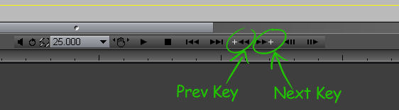

Re: Quelques idées/remarques/suggestions et autre
Elodie wrote:Note à moi-même : à quoi donc sert "aller à la clé suivante" si on a "aller à l'instance suivante"... hmmm, y'a du nettoyage à faire je sens :mrgreen
oui, du nettoyage certe, :)
sauf que aller à la clé suivante ou précédente normalement, (je veux dire "avant"), ça concernait
les clés définies dans la FX-stack, d'ailleurs, si tu es en preview d'un FX avec des clés crées sur la timeline
(au KeyFramer par exemple), les raccourcis [Page Up] et [Page Down] navigue bien d'une clé à la suivante
(ou précédente), le "hic", c'est que les boutons de navigation de clé à clé se comportent maintenant
comme next / prev Instance ... :?
à la réflection, peut-être pourrait-on garder se comportement quand le FX est décoché (ou son preview décoché),
mais quand un FX est en fonction et en preview, alors naviguer de clé à clé du FX actif.
8)
Ah oui j'ai mal compris le dernier message :3 c'est pile ce que je cherche du coup et ça existe déjà.
Ah non en fait, si, j'avais bien compris la première fois :3 ma remarque disait en fait qu'il faut taper le chiffre avec cette méthode, moi je veux un raccourci qui me met 6 quand je tape sur ma touche 6 point, pas besoin de mettre un chiffre dans une boîte de dialogue derrière. Et donc ma méthode est la seule qui marche et du coup je me retrouve bloqué avec mon historique qui s'est allongé (c'est pas si grave ça :3).
J'imagine que tout serait réglé avec un script, je cherche ça bientôt.
EDIT : J'ai réussi à trouver une comande : je mets la commande tv_undoOpenStack au début puis tv_undoCloseStack à la fin.

Pour ce qui est de flipper de clé en clé je viens de voir qu'on pouvait paramétrer la roulette de la souris avec des raccourcis... Bonheur
