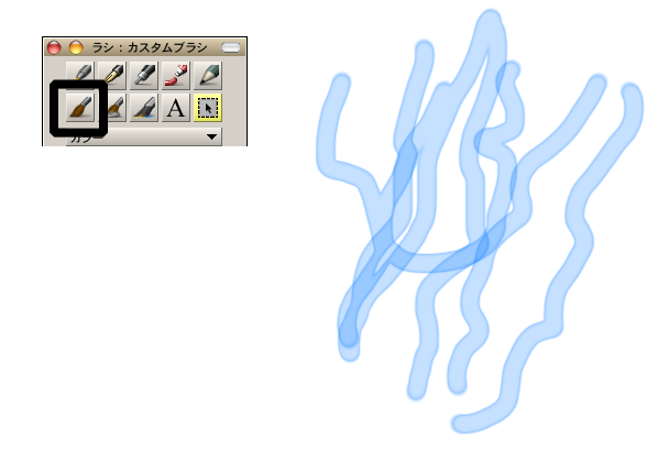

nyatamaさんがイメージ・期待される「指先ツール」の描画スタイルをスクリーンショットとしてアップロードすれば、Fabriceさんの回答もイメージと合致するものが得られると思います。
こういった雲のようなものを描く時に指先でのばしたりする用途で使いたいと思った為です。
速攻で描いたので適当になってしまいすみません。

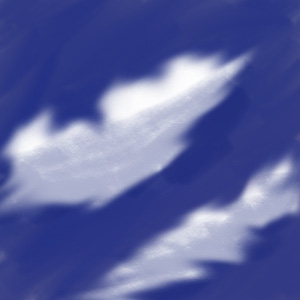

Aカラー白とBカラーグレーの油彩ブラシで放射線を描いてから色にじみブラシで整形してみました。
積乱雲となると厳しいですが、すじ雲・いわし雲位ならなんとかなるかもしれません。

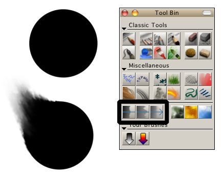

Nyatamaさん
考えつく範囲で答えさせていただきます。
以下に示した画像の中のブラシがフォトショップの「フィンガーペイント」と同じ様に機能します。
画面上でピクセルをペンの動く方向に移動させます。
このブラシは(次の画像の中で囲んだ)アニメブラシのオプションを使っています。(「シフト」オプションです)

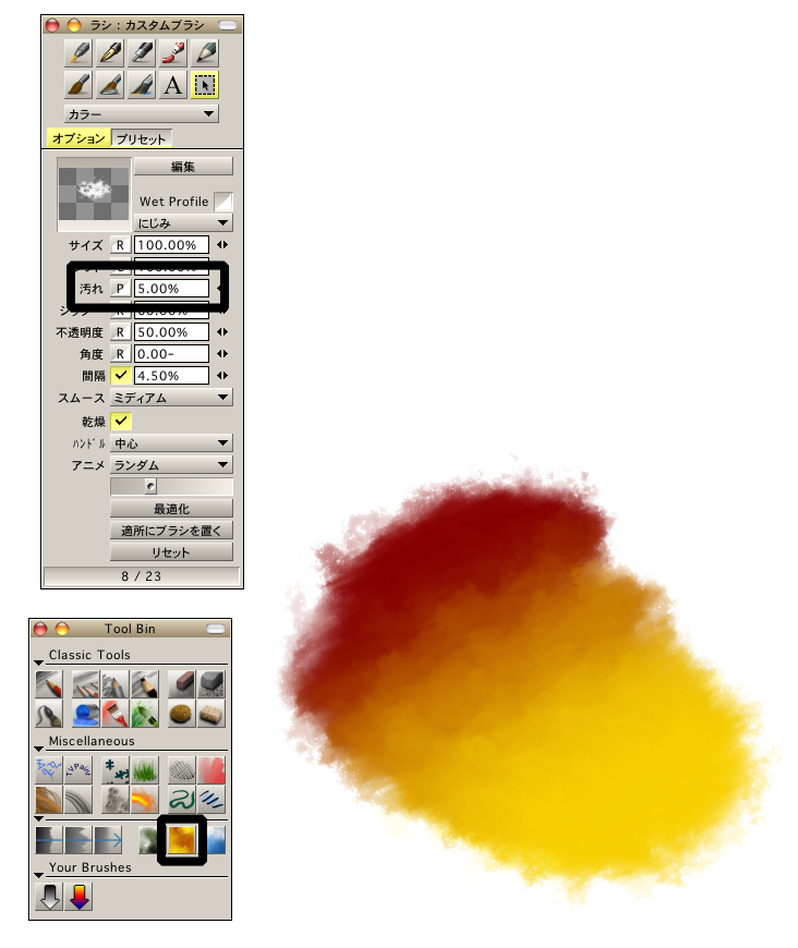

他のブラシでは、次の画像のような「汚れ」ブラシがあります。
これらを使って自分に必要なブラシツールをカスタマイズしてください。

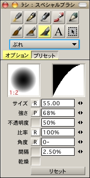

水彩タッチではこのツールがあります。
次の画像のツールはとても古いもので水彩よりは透明絵の具という感覚です。

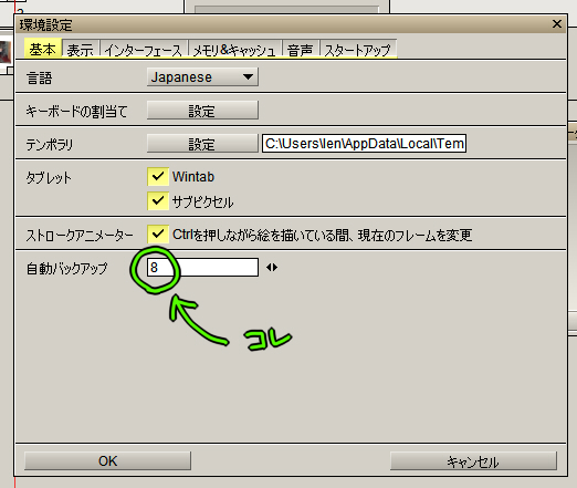

はじめまして、shinodaと申します。
tvp9.5を使用しています。
環境設定の自動バックアップを設定したいのですが、この数値
は何ですか?

len shinoda wrote: tvp9.5を使用しています。
環境設定の自動バックアップを設定したいのですが、この数値は何ですか?
Hello TVP team,
I'm using TVP 9.5.
I'd like to setup "Auto Backup" function, but ( "コレ"、mean of " here, this, a point in the attached file ")
how to use this number input form ?
Shinodaさん今晩は、初めまして。
この投稿は開発チームからの返信ではなく、一ユーザーからのレスになります。
あらかじめご了承下さい(先方側への質問・回答それぞれの和仏翻訳に時間がかかる為)。
ご指摘の数値は「連番保存ファイルの上限数」になります。
類似機能としてはAdobe Bridgeのファイル変更履歴やCorel Painterの連番保存をご想像下さい。
例えば
「TEST_TVP.tvpp」というファイルの編集履歴を8つ取りたいとします。
添付された画像の通り「8」を入力すると
TEST_TVP.tvpp(最後に保存した「最新保存データ」)
 TEST_TVP.tvpp.20111017.144552 ← 連番保存1つめ(ひとつ前の保存データ)
  TEST_TVP.tvpp.20111017.112507
   TEST_TVP.tvpp.20111017.110845
        (中略)
    TEST_TVP.tvpp.20111017.081527 ← 連番保存8つめ(最も古い)保存データ
という具合に、「別名で保存…」からわざわざファイルネームを変更しなくても古いデータのファイル名+日時名を追加したバックアップをとってくれるようになるわけです。
この状態で9回目の連番保存を行うとTEST_TVP.tvpp.20111017.144552が連番保存2つ目になり、同.081527が消えます。
※設定数を「0」にした場合は通常の「ファイルを保存」になります。連番ファイルは生成されません。

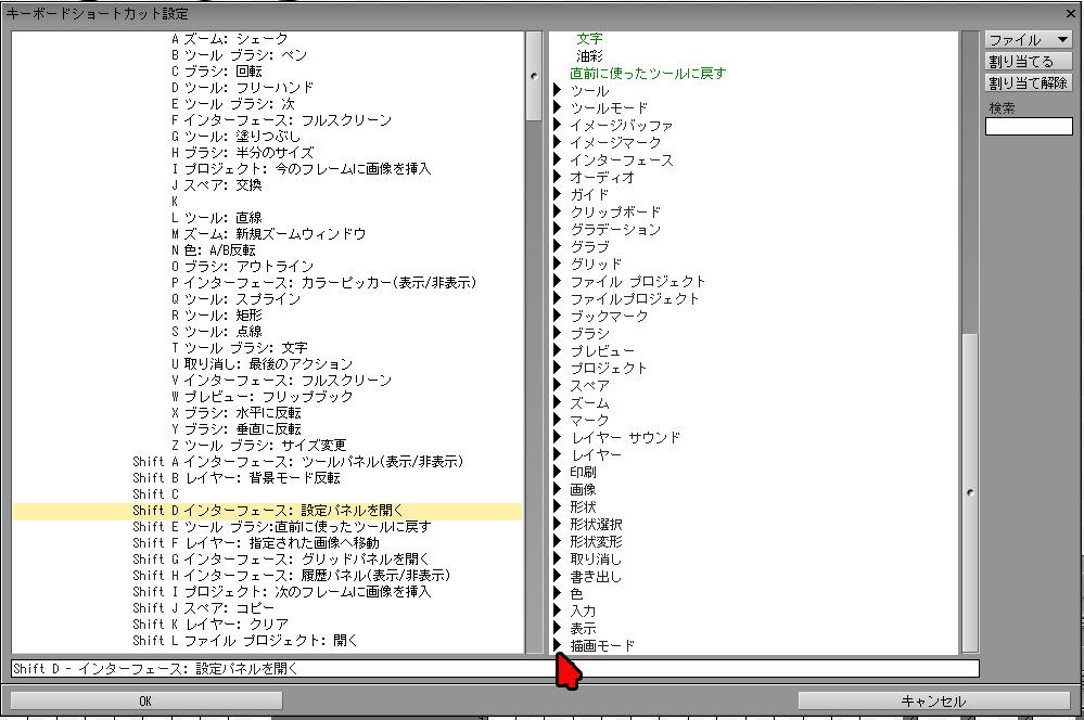

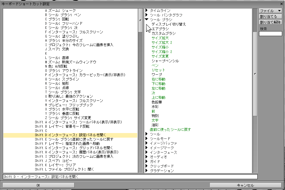

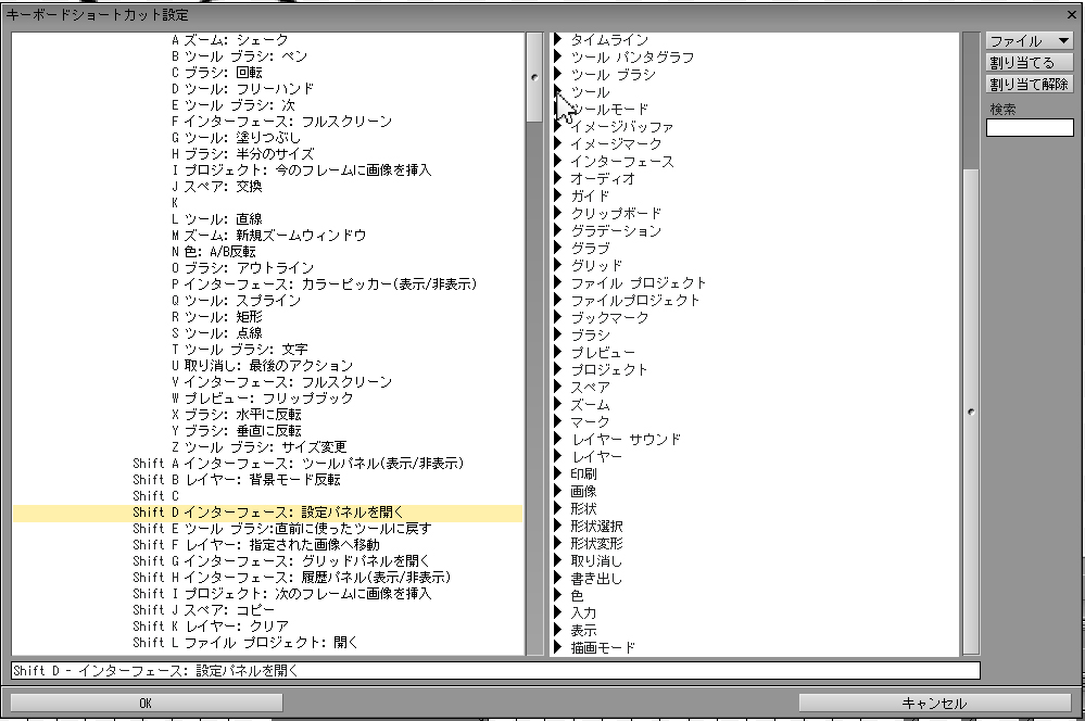

TVP animation10 32bit 日本語版を使用しています
OS:WindowsXP
キーボードショートカット割り当てで困っています。
例えば「ツール」の機能を選択しようと思い、
▼をクリックすると…
下記のように一つ上の「ツールブラシ」の内容が展開されてしまいます。
全体で、その状態で、
目的の項目を展開させるには一つ下の▼を選ばなければなりません、
「インターフェース」を展開させるには
「オーディオ」の▼を選択する、というような具合です。
そういうわけで、
一番下の「描画モード」の中身が展開できません。
解決策はありますか?
それとも、このような状況は自分の環境だけのバグなのでしょうか?
どなたかご回答頂ければ助かります。
宜しくお願いします。

kan wrote:TVP animation10 32bit 日本語版を使用しています
OS:WindowsXP
ご質問の件は当方がメイン環境としているMacOS 10.6.8上(Mac版TVPaint 10)でも発生します。
これは「日本語=2バイト文字フォント表示中のみマウスポインタの座標が一行分ズレた状態で認識されてしまう」のが原因と思われます。
(インターフェイス表示書体をWindows TrueType、Mac TrueType、OpenType、.dfontに変更しても変わらず)
事実「1バイト文字フォント=インターフェイス表示:英語あるいはフランス語」設定であればポインタ座標がズレません。
TVPaint開発チームは来週6日〜8日フランス・アヌシー市で開催される「アヌシー国際アニメーション映画祭」に出展のため、ご質問内容の翻訳・原因究明と返答(およびその和訳)に時間がかかる可能性があります。
応急対処となりますが
 1. 一行ズレた位置をクリックし、変更したい機能のキーボードショートカット・メニューを表示した状態でスクリーンショットを撮影
 2. 「環境設定...」→「基本」→「言語」を「日本語」から「English」に変更し再起動
 3. 英語インターフェイス「Preferences...」→「General」→「Keyboard Shorts : Configure...」を開く
 4. 撮影した日本語表記スクリーンショットをもとに英語メニュー名をクリック、キー設定を行う
   (設定後はショートカット編集ウインドウ左下の「OK」ボタンを押して記憶させる)。
 5. 設定が終了したら再度「Language」を「日本語」に戻し再起動。
をお試し下さい。
