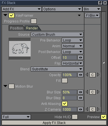

NeozooM wrote:... Je viens d'apprendre à Utiliser le Keyframer!!! et ça tue
oui, c'est trés puissant, surtout quand tu te seras familiarisé au concept d'AnimBrush (brosse animé in french),
tu sources ton KF sur Custom Brush, tu règles les settings (par ex., un cycle de marche, tu mets pré- et post-behavior sur "Loop")
et il ne te reste plus qu'à créer 2 keys pour faire traverser ton personnage, avec le timing approprié évidemment.

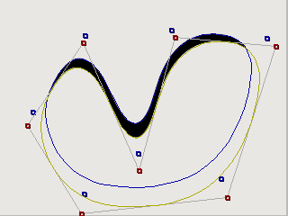

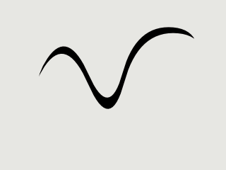

TVPaint Animation regorge de possibilités.
On peut tracer des bsplines avec le FX RotoTracking.
Commencer par remplir un calque dédié de la couleur de tracé.
En tracant une Bspline en mode Ajouter avec une bspline en mode soustraire à l'intérieur, on peut créer un effet plein-délié très facilement.
Comme ces courbes peuvent être animées par clés cela peut devenir une technique efficace car les courbes intermédiaires sont interpolées. De plus, c'est pratique car tous ces paramètres peuvent être sauvegardés.
(voir images)
