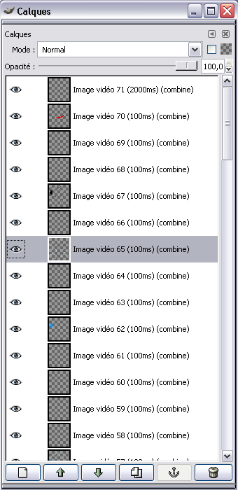

... ou dans Gimp, qui lui, est Open Source! 8)
