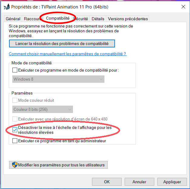

Bonjour à vous,
Voici une astuce pour améliorer l'affichage sur la nouvelle Mobile Studio Pro.
Allez à l'endroit où TVPaint Animation est installé, puis faites un clic droit sur "TVPaint Animation 11 Pro (64 bits).exe", puis cliquez sur "Propriétés".
Allez dans l'onglet "Compatibilité", puis cochez la case "Désactiver la mise à l'échelle de l'affichage pour les résolutions élevées"
Vous pouvez également changer la taille de l'affichage dans TVPaint Animation (recommandé pour la Mobile Studio 16 Pro qui est en 4k).
Allez dans le panneau des Préférences (par défaut Shift+D, ou alors Editer > Préférences), allez dans l'onglet "Interface", puis changez "Taille de l'interface" de 1 à 2 :
