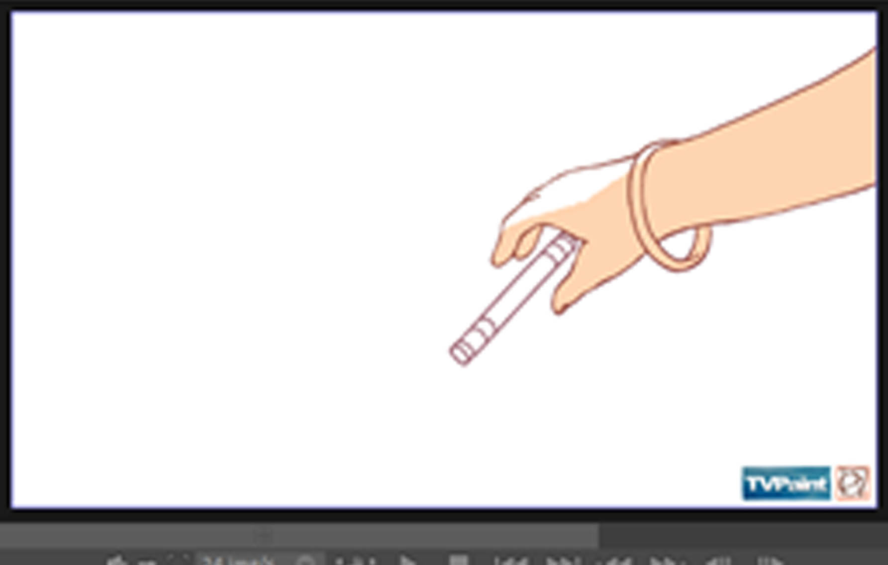

L’effet Gradient hand, Fichier P01
Gradient hand seul
gradient hand
gradient hand
Méthode pour créer ce dégradé, est-ce la bonne ?
J’ai mon calque d’animation 1. LINE_red_pencil_hand et en-dessous de celui-ci le calque de colorisation 2. COLOR_hand.
Je me mets sur le calque d’animation 1. LINE_red_pencil_hand , je click sur Nouveau puis sur Duplicate Structure, ça créé le calque 3.Duplicate LINE_red_pencil_hand. C’est dans ce calque que je vais réaliser mon dégradé.
Je prends l’outil pot de peinture, je vais dans le panneau outils du pot de peinture et je change la source de calque à dessous, puisque je ne veux appliquer mon dégradé que dans les limites du calque d’animation 1. LINE_red_pencil_hand qui se trouve en dessous et non sur tout le calque vide 3.Duplicate LINE_red_pencil_hand.
Toujours dans le panneau outils du pot de peinture, je coche l’option Dégradé. Je fais un click droit dans la barre du dégradé et je vérifie bien que mon réglage est celui-ci Coul.A ˃Transparence.
Avec l’outil pot de peinture, le dégradé ne peut s’appliquer que sur des parties de mon dessin car il ne colorise que par zones de dessin.
Je vais donc utiliser le rectangle rempli ou la figure à main levée remplie.
Pour faire mon dégradé à l’intérieur de mon personnage, je coche l’option Entourer pour remplir et je peux aussi cocher l’option Inclure les lignes pour coloriser en-dessous des lignes.
Si je souhaite appliquer mon dégradé sur toutes mes images de mon animation :
Je sélectionne toutes mes images de mon calque 3.Duplicate LINE_red_pencil_hand, en faisant un double click dans la timeline, en-dessous des instances de cette animation. Ca sélectionne en surbrillance toutes mes instances.
Je trace mon rectangle rempli dans la zone de dessin, je défini l’étendu de mon dégradé, j’appuie sur Entrée et ça applique d’une traite le dégradé, sur toutes mes instances.

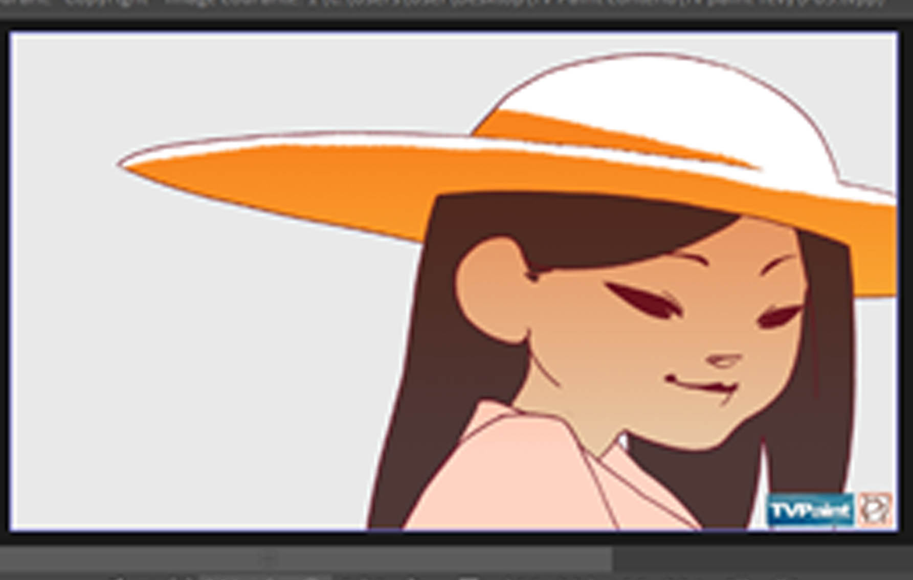

Faut-il appliquer la même méthode des ombres aux lumières pour réaliser la lumière sur le chapeau de la petite fille, dans le fichier P05?

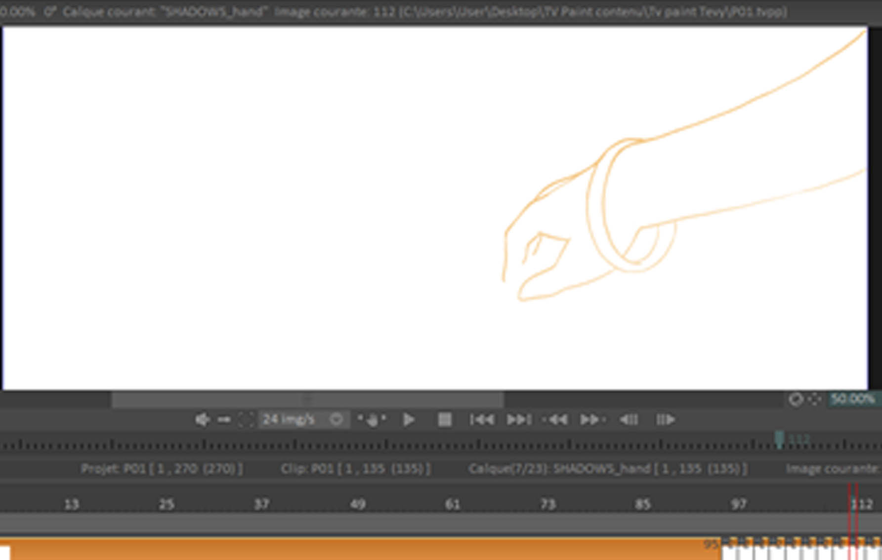

L’effet Gradient hand Shadow - dans P01
Gradient hand Shadow seul
gradient hand shadow seul
Faut-il faire selon cette méthode ?
J’ai mon calque d’animation 1. LINE_red_pencil_hand et en-dessous de celui-ci, le calque de l’ombre 2.SHADOWS_hand et en-dessous de ce dernier, le calque de colorisation 3. COLOR_hand.
Faut-il se mettre sur le calque de l’ombre 2. SHADOWS_hand, clicker sur Nouveau puis sur Duplicate Structure, ça créé le calque 4.Duplicate SHADOWS_hand.
Est-ce-dans ce calque 4. que l’on va créer les gradient shadow ? En activant le masque sur le calque 2. SHADOWS_hand puis en colorisant les ombres de ce calque, avec une painting brush ou avec l’outil pot de peinture sur le calque 4.Duplicate SHADOWS_hand ?

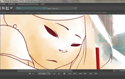

L’effet du calque LIGHTS_girl
J’ai mon calque de colorisation COLOR_girl.
Faut-il se mettre sur ce calque de colorisation et Duplicate sa Structure, ça créérait le calque LIGHTS_girl, j’active le masque sur le calque COLOR_girl puis je peins la lumière au pinceau sur le calque LIGHTS_girl, image par image ?
Par ailleurs, quel outil (brush) ou FX, Tevy a-t-elle utilisée pour obtenir ce rendu et ce type de bordure d’ombres ?
