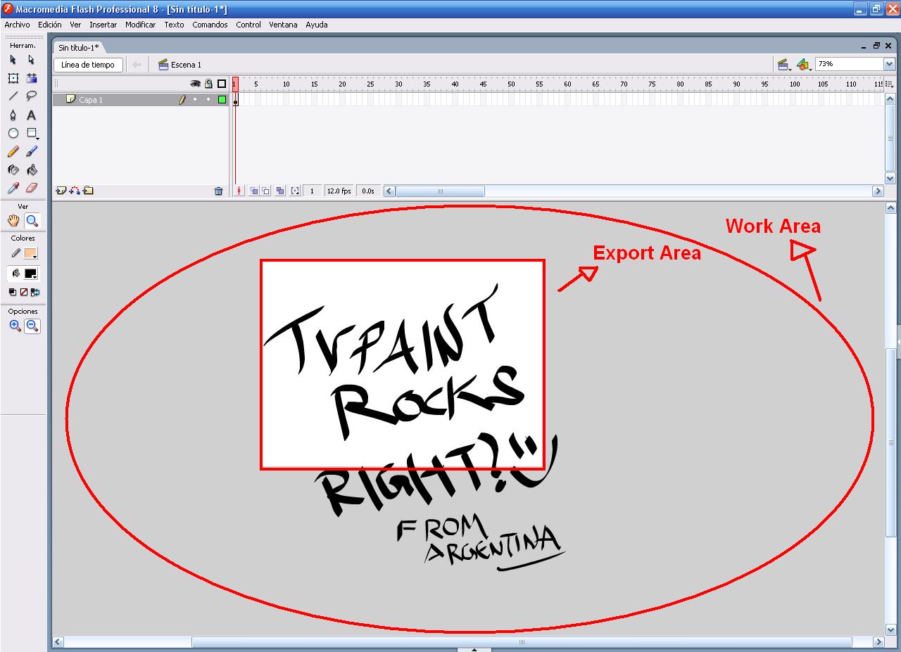

me he dado cuenta que el area de trabajo del Tvpaint es exactamente la misma que el area de exportacion, por lo que no se puede dibujar fuera de esta area.
en el Macromedia flash, por ejemplo, el area de trabajo es mucho mas grande que el area de exportacion. en el ejemplo que subo lo muestro. al exportar solo se veria el "tvpaint rocks" y un pogo de "rigth?" pero el resto y la frase "from argentina" no se verian.
esta forma de trabajo es muy comoda, ya que permite trabajar por "fuera de campo" y decidir que es lo que se va a exportar y que no.
en un dibujo sencillo tal vez la diferencia no es mucha, pero si, por ejemplo, se trabaja una mano que entra en cuadro, en el tvpaint habria que hacerlo en un proyecto nuevo y exportarlo a otro. en cambio, en el flash, uno puede dibujar la mano entera y moverla por todos lados que solo se exportaria la parte de la mano que entre en la zona de exportacion.
imaginen una escena donde hay muchos planos y muchas capas, donde todo se esta moviendo y entra y sale de cuadro (por ejemplo un personaje corriendo entre arboles y montañas de fondo). con esta forma de trabajar del flash se puede hacer un sin fin de montañas y moverlas cuando uno quiera. en cambio, con el tvpaint habria que hacer las montañas, los arboles, las nubes y todo lo demas en archivos separados y depsues unirnos en uno nuevo.
creo que si el tvpaint pudiera trabajar de la misma manera se ahorraria una enormidad de tiempo y a la vez el trabajo de animacion se haria mas sencillo.

makoto wrote: me he dado cuenta que el area de trabajo del Tvpaint es exactamente la misma que el area de exportacion, por lo que no se puede dibujar fuera de esta area.
Muy buenas! Yo también he pensado muchas veces que poder dibujar fuera del área sería bien interesante...

Hola.
Sí, sería una muy buena implementación al programa.
De momento creo que lo más parecido es crear un proyecto de grandes dimensiones y una vez dentro crear una "cámara" con el botón del panel de herramientas "Camera" que sea más pequeña
que el proyecto para que queden zonas por el exterior para poder mover o hacer elementos grandes como comentas. Luego en el Control Panel activas el botón de "Play with the camera view"
y sólo te proyecta lo que cae dentro del recuadro de la cámara. Por cierto, también se puede animar esta cámara para que dé un paseo por el proyecto por ejemplo.

Está correcto, Fran
En este momento, no está posible de dibujar afuera el espacio por el dibujo y no podemos cambiarlo (la ingeniería del software no le permite).
Tienes que crear un proyecto con una camera y un espacio por el dibujo qué estará más grande.
