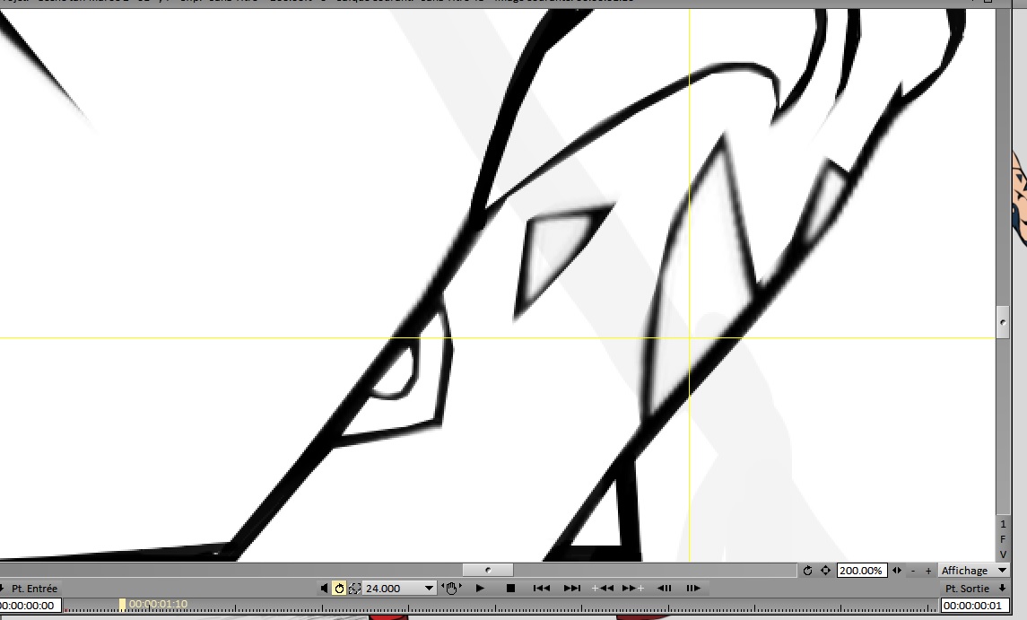

Y a til un outil plutôt efficace pour lisser le trait en mode propre comme sur l'image que j'ai travaillée en bas ?
l'image tout en bas est l'originale avec des traits plutôt floutés par endroits
J'utilise le lasso pour enlever ces effets de flous et pixels escaliers etc
Je me demande s'il y a d'autres outils dispo (notamment dans tvpaint 10 ) pour obtenir le même résultat .?

Pour les traits trop floutés je pense pas qu'il y ait un outil pour rattraper ça mais tu peux toujours retracer des lignes propres via l'outil "courbes".
Tu peux aussi dupliquer plusieurs fois le calque, ça va additionner les parties transparentes et raffermir le trait (mais ça va renforcer aussi l'aspect pixelisé des parties nettes).
Perso je retracerais simplement les parties floues à la main avec une brosse aux bords durs et je donnerais quelques coups de gomme (dure aussi) autour des traits qui ont du flou autour.
C'est assez rapide à faire.

AH ok si y a pas d'autres solutions, pour ce que tu suggères, oui c'est ce qu'on utilises depuis des années avec tvpaint mais vu que j'ai pas tvpaint 11 je me demandais s'il n'y avait pas un nouvel outil dans ce sens
Mais ouais je vais continuer avec cette méthode du coup et aussi j'utilise les découpes à main levée ou brosse personnalisée en polygone avec option "couper"
