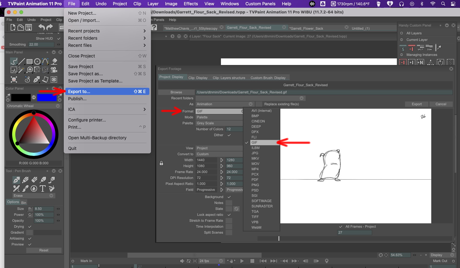

Salut les animateurs, je suis un utilisateur de TVPaint, un logiciel de dessin et d'animation 2D. Je voudrais savoir comment faire pour exporter une animation au format GIF avec TVPaint, car je ne trouve pas cette option dans le menu. Est-ce qu'il faut utiliser un logiciel externe, ou est-ce qu'il y a une astuce à connaître ? Est-ce qu'il faut faire attention à la taille, à la qualité, ou à la durée du GIF ? Est-ce que vous avez des exemples, des tutoriels, ou des conseils à partager avec moi ? Merci d'avance pour votre aide !

File menu > Export To > Format = GIF
Screen Shot 2024-01-19 at 7.41.44 AM.jpg (79.59 KiB) Viewed 2151 times
I usually leave the Palette set to 'Global Quantized' with 256 colours, dithered , (although I do not understand what 'Global Quantized' means, to tell the truth ...)
For line tests: Greyscale, 12 colours, dithered.
There should be a better explanation in the User Guide of precisely what these various settings mean and why a user would want to choose one or the other of these settings.
