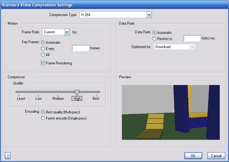

dans mon ecole on rends tous nos travaux avec Quicktime pro en utilisant la compression H264 mais je ne conseillerai pas d exporter directement depuis TV Paint ou tout autre logiciel.
En general je rends d abord en Avi sans compression puis j'ouvre le fichier avec quicktime pro et exporte en H264.
Le fichier suivant ne fait que 5 mo pour 2/3 minutes de video en resolution PAL
http://www.olivier-ladeuix.com/blog/vid ... 7_H264.mov
Olive

voila mes reglages default et pour le son j utilise en general AAC.
Ah et dernierement Apple fait des catastrophes avec quicktime. Ils le mettent a jour tous les deux jours. a present je suis sur la version 7.1.6 et ca marche correctement
Olive
