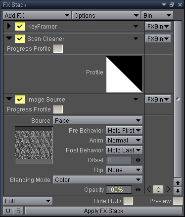

pour obtenir une "variation d'aspérité" d'une frame à une autre, je vois 2 pistes possibles :
a) tu utilises tes brosses sans Papier, et tu rajoutes la texture papier en FX dans une 2eme phase :
pour cela, tu crées un nouveau animlayer contenant ta texture "animée",
c-à-d dans la pile d'effet, tu empiles Image Source (source = Paper) + ScanCleaner + Keyframer
pour le déplacer un chouilla en boucle (voir pict.), ensuite, tu switch off le gadget Paper,
et tu mets ton AnimPaper-layer en mode "Erase",
(ou tu le merges en drag&drop sur ton layer d'anim en mode "Erase")

Perso, j'ai toujours utilisé la 1ere méthode (animlayer + stack FX) certes moins "directe",
mais offrant plus de contrôles, notament sur la vibration (timing) de la texture,
et on peut par ex. utiliser plusieurs scans sensiblement différents d'une même feuille de papier
pour ce faire donc un papier "animé". :)
