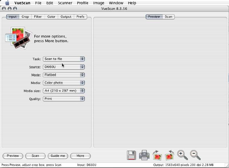

je possède un ... petit scanner Canon D660U dèjà ancien avec mon pc portable mais amplement suffisant. Quand j'ai acheté mon powermac G5, je n'avais pas de driver mac osx pour ce scanner. J'ai donc acheté l'excellent programme VueScan ( http://www.hamrick.com ). Quand je veux importer ICA, TVP ne voit évidemment pas mon canon. Serait-il possible de "pluginer" VueScan via TVP?
Malheureusement non... voir ci-dessous.
Unfortunately no... see below.
> I'm working for TVPaint Developpement, and some of our customers (on MacOsX)
> are asking if VueScan can be used as a 'plug-in' in our TVP Animation software,
> because their scanners aren't supported by MacOSX.
> Would it be possible to add this to our software, or is this simply impossible ?
It's probably impossible.
Regards,
Ed Hamrick

mais je reste optimiste avec son "probably"! Donc qui sait...
En tout cas je recommande vivement ce programme pour tout scanner car il est vraiment très professionnel. Simplement cela aurait été plus agréable d'enclencher vuescan directement via ICA. Je vous signale qu'il met à jour son logiciel à une vitesse parfois journalière! Il existe en version PC et MAC.
