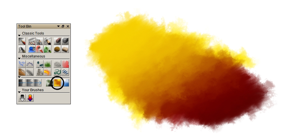

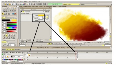

voilà, je te poste cela rapidement :
D'abord il faut créer un bon mélange de couleur (l'outil montré dans l'image est pas mal pour cela)
Ce n'est pas la couleur en elle même qui compte, mais bien la transition d'une couleur à l'autre, pour faire de cela une animation. Ensuite, tu va chercher une pile FX Keyers > Color Keyer et tu fait évoluer les paramêtres au cours du temps pour effacer progressivement les couleurs, avec plus ou moins de "softness / tolérance" pour faire un effet d'eau qui se diffuse. Tu appliques sur le calque, et c'est bon ! Au besoin, un préserve alpha + colorisation avec un bon gros rectangle de la couleur de ton choix, et tu as qqch qui se diffuse. Voilà, c'est un tuto rapide et à adapter en fonction de tes besoins, j'espère t'avoir aidé.
N'hésites pas si tu as des questions.
EDIT : Il faudra bien sur inverser l'ordre des images du calque à la fin du procédé.
