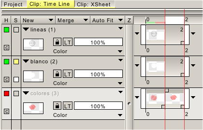

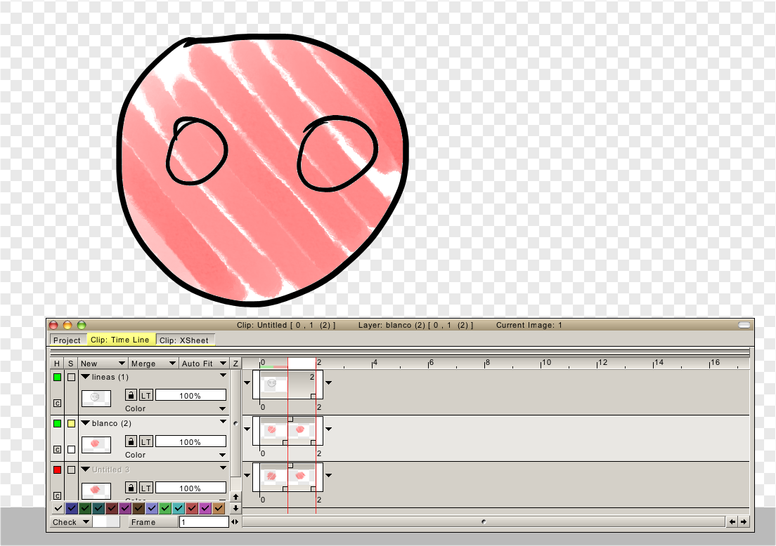

En este caso, esta fácil :
• desactiva la capa con los colores
• y clic en el pequeño cuadrado (que se volverá amarillo), al lado del cuadrado verde, de la capa con el blanco => esta capa esta ahorra una máscara (stencil o mask en ingles).
Así :
Tomas la capa con los colores y pones lo en la capa con el blanco.
Una nueva ventana se abre :
Configuras esta ventana como yo et tendrás esto :
Cuando esta finito, no olvide en desactivar la mascara (el cuadrado amarillo), porque mascaras en TVPaint influyen en otras capas (y no puedes dibujar fuera de el contenido de la capa / mascara)
