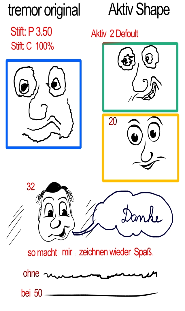

Hier möchte ich das erste Experiment mit meinem neuen TVP 10 vorstellen.
Es klappt hervorragend, alle Icons kann man nun im Explorer wieder sehen und das Programm hat viele neue Funktionen, die man unbedingt ausprobieren muss.
Aktives Shape in der Version 10 hat in den Einstellungen: "Aktiv " / mit Echtzeit wählbar". Hier können auch verschiedene Aktive-Werte gesetzt werden .
Je nachdem was man machen will, ist es auszuprobieren..
Das soll eine Aufmunterung für alle sein, die einen Tremor haben und glauben,
dass Zeichnen nicht mehr geht. Hiermit geht es und das ist wunderbar. :mrgreen:
Je nachdem wie stark der Tremor ist, kann man die Shape-Aktivität prozentual individuell höher einstellen.
In der Hilfe wird das so nicht erkennbar. Bei der Linie kann ich schon bei Wert 30 eine glatte Linie erhalten.
Wenn die Werkzeuge: Shift und Smeer genutzt werden sollen, muss man die Smoth Funktion aber ausschalten.
Viel Freude am Weiterzeichnen wünscht Roselle2

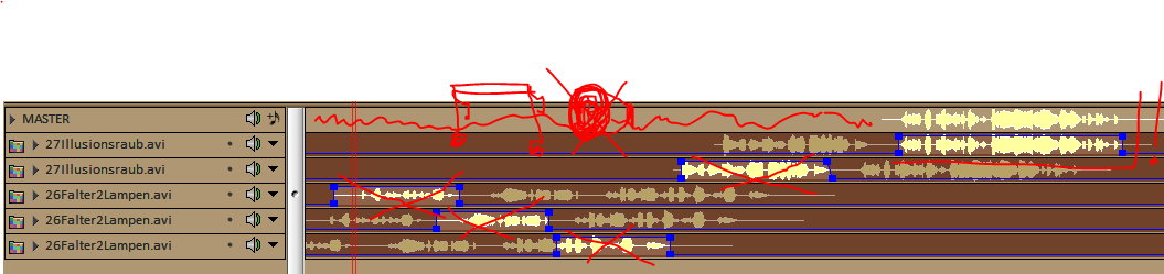

Aber, ein Problem ist bei mir das AUDIO.
Ich habe die Audiodatei aus einem .avi Dateiclip geladen. OK.
Diese Audiodatei gesplittet.
5 Audiospuren sind nun vorhanden, in der ersten Sitzung kann ich den gesamten Ton zum Bild abspielen, da sich nach jedem Split der jeweilige Ton in der Masterspur befindet.
Leider ist nach dem Speichern des Projektes der Ton nicht mehr in der Masterspur. In den Audiotimelines ist er aber vorhanden, nur bleibt alles stumm. Nur der letzte Masterclip wird abgespielt. :?: .
Ist das ein Fehler im Programm?
Ich freue mich auf eine Verbesserung oder ist es ein Bedienfehler von mir?
Vielen Dank sagt euch Roselle2

Post by ematecki »
Hallo,
dies has zu tun mit :
- mark in/out vom clip in "project" timeline
- mark in/out vom project (unter dem drawing area)
- UND, Preferences > Sound > Play project sound in clip
diese arbeiten alle zumamen.
When du "Play project sound in clip", nicht aktiwierst, und kein Mark in/out hasst, muesste der sound richtich spielen.

wow, das wars! Danke vielmals! :mrgreen: :mrgreen: Roselle2
