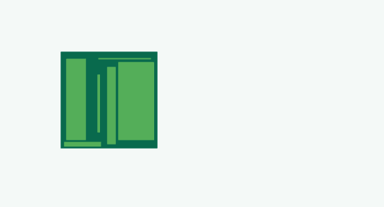

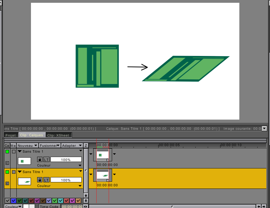

J'aimerais savoir s'il est possible de voir l'animation du "changement de perspective" d'un objet dessiné.
exemple
exemple
Capture d’écran 2012-04-07 à 17.13.30.png (54.93 KiB) Viewed 10592 times
--> exemple : voir l'animation sur 10 frames par exemple ou le carré se transforme.
Je ne sais pas si c'est très clair et je n'ai trouvé aucun moyen "d'animer" automatiquement ce changement de perspective.

bah, c 'est que tu n'es pas aller voir du coté du manuel alors, dans la pile d'effets,
pour animer une perspective, autrement dit faire tourner un plan sur un axe, le KeyFramer sera ton ami,
choisi l'axe (ou les axes) de rotation à animer, créé tes deux clés, celle du début et celle de fin, choisi le nb d'images,
et hop ... "appliquer",
nb: tu peux aussi jouer sur la focale de l'objectif (Z caméra), et sur la vitesse (freinage, accéléré, ...avec le courbe de progression) .
ya plus k'à ... :)
sinon, tu as aussi le FX "Perspective 4 points" où on ne raisonne plus en terme de rotation,
mais en déplaçant les 4 "coins" de ta source, à part ça, idem que pour le keyframer, 2 clés à définir,
ton nb d'images, la courbe de vitesse, et "Appliquer" .
tu peux encore utiliser la Grille de Déformation (maille 2x2), ça marche aussi bien ...
bref, tu n'as que l'embarras du choix !
