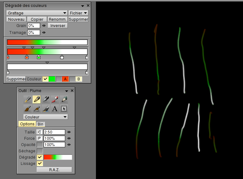

Bonjour oeilbleu,
Tu peux ajouter un dégradé à ton outil. Ce dégradé variera avec la valeur de la "force" de l'outil, donc si tu souhaites changer de couleur en fonction de la pression, il te suffit d'associer la "force" à la pression.
Ensuite il te faut créer un dégradé personnalisé. Pour ce faire tu peux aller dans "Fenêtres -> Outils -> Dégradé des couleurs".
Un panneau s'affichera, te permettant de créer et de modifier les dégradé.
Voilà ce que je peux obtenir, avec ceci :

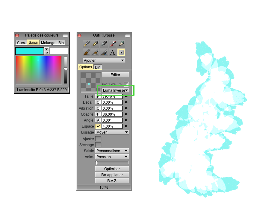

Euuh ben à la limite, tu peux utiliser le mode Luma ou luma inversé, puis changer la couleur A ou B :
oeilbleu
Posts: 33
Joined: 14 Oct 2008, 08:58
Location: Valence (France)
Re: grattage pellicule
Post by oeilbleu »
Ha oui super ça marche bien! merci Elodie!
