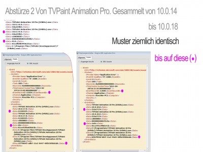

Da das TV- Paint AP10 in der 64 Bit Version immer wieder zu Abstürzen neigt, stelle ich die Neusten hier doch mal vor.
Es ist immerhin schon so weit verbessert, dass es nicht mehr bei der Arbeit , sondern - nach der Arbeit, also wenn Beenden geklickt wurde, abstürzt.
Das aber ist immer noch lästig. Ab der Version 10.0.14 bis 10.0.18 habe ich 3 Absturz-Bilder.
Die Bedeutung zu den Nummern und DATA ist mir leider fremd.
Das die Art der Abstürze auch in der Version 10.0.18 nicht aufhört, ist hier im Bild Modify 01 zu sehen.
Fraglich ist, ob es bei den anderen auch solche Hinweise in der Ereignisanzeige von Win. 7 / 64Bit zu lesen gibt.
Vielleicht kommt man dann dahinter, warum das noch passiert?

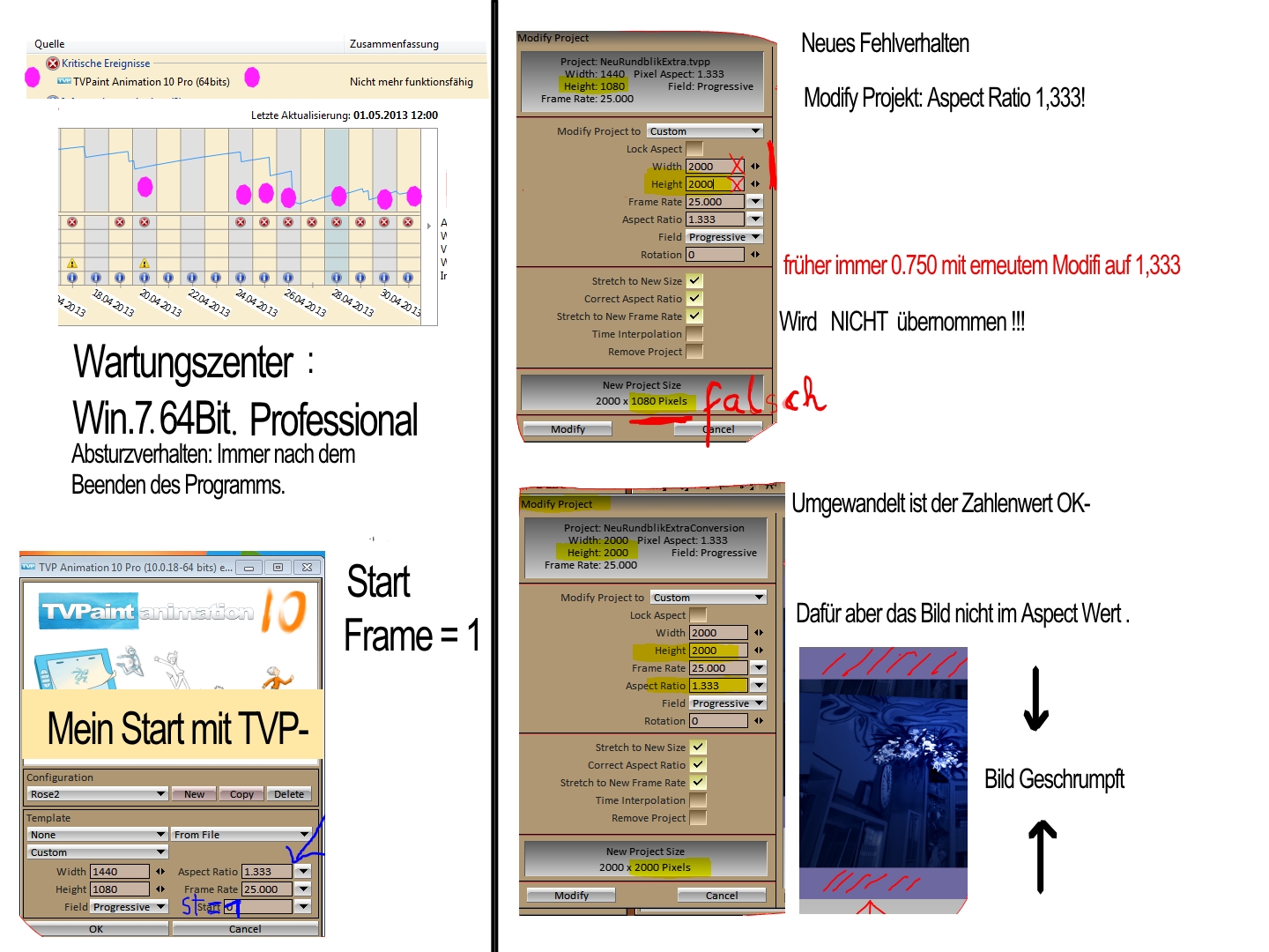

Im Bild: Modify 02 ist oben im Wartungscenter. Es zeigt die (rosa Punkte) Abstürze von überwiegend TV Paint-Programmversionen. Das nur zur Menge und sichtbar zuletzt in V.10.0.18 täglich. Immer nach dem Beenden erscheint die Meldung:
"das Programm reagiert nicht mehr es muss beendet werden. Soll der Fehler gemeldet werden?"
Dann zu TV-Paint AP und Modify Projekt: mein Startbildschirm.
Bisher wurde immer von mir der Aspekt Ratio: 1,333 als Vorgabe eingestellt.
Für das bestehende Projekt wird das immer übernommen!
Bei keiner Version konnte dieser Aspekt Einstellung 1.333 oder bei Neu-Projekt Pixelaspect 1.333 übernommen werden.
Aus einem solchen Projekt heraus wird immer erst ein Projekt mit Aspekte Ratio 0.750 erstellt. :shock:
Dieses muss ich erneut mit Modify Projekt und Aspekt 1.333 noch einmal anlegen. Dann erst wird es korrekt angezeigt.
In der Version 10.0.18 klappt das nun richtig mit dem neuen Projekt und dem Pixelaspekt.
Aber das Fenster sieht trotzdem falsch aus.
Mit "Modify Projekt aus einem bestehenden Projekt" ist es besser - ein neues Projekt erstellen, dann passiert der Fehler nicht.(neu)
Manchmal passiert aber auch das hier (siehe Bild.0. ) Ich zeige das extra ohne ein gesetztes Lock, da es sonst bei der neuen Wunschhöhe des Bildes von y= 1080 auf Y= 2000 springt und verzerrt werden würde.
Leider kann man dieses dann nicht erneut modifizieren. Es würde eher noch schmaler werden. :cry:
Ich habe mir schon viele Umgehungs-Wege angewöhnt und kann kleine Fehler vermeiden, aber hier bin ich wieder mal aufgeschmissen.
Hier das Modify 02.
Bitte um Verbesserung oder Aufklärung. Wichtig ist:
meine Clips sind im Format HDV 1440 x 1080 und damit dem Pixelaspekt wie beschrieben 1.333 eingestellt!
Beim Importieren solcher Clips steht grundsätzlich der Pixelaspekt immer auf 1.000 trotz der HDV 1440 x 1080 Auswahl.
Es wird das Aspekt Ratio nie übernommen. Passt man beim Starten des Projektes nicht auf, wird der Clip beim Laden in 4:3 dargestellt und damit verzerrt.
Ich weiß, dass das Format 1440 x 1080i eigentlich ein 4:3 Format ist, aber wenn TV- Paint AP es so sichert, wie ich es einstelle, warum kann es sich das nicht merken?
Kann man dieses Verhalten noch mal anpassen? Es wüden sich viele Benutzer des Programms hier in Deutschland freuen. Danke dafür schon mal.

gelöscht werden. Das Paper verursacht, so wie man es anwählt, einen sofortigen TV-Paint Absturz. :evil:
Soweit ich mich erinnere, hat das Paper nicht schon einmal so einen Unsinn gemacht ?
Es kann sein, dass noch ein anderes Paper den gleichen Fehler macht, habe es nur noch nicht genau identifizieren können.
