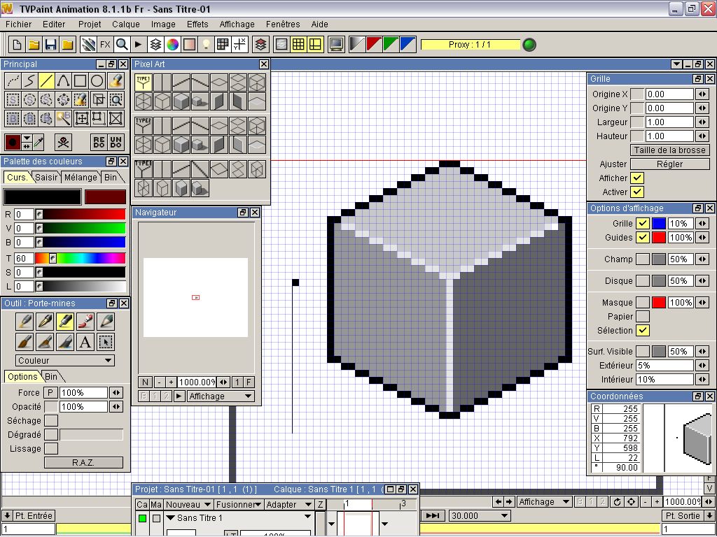

Travailler avec une grille de 1 px sur 1 px. Afficher et activer la grille.
Attention, ne vous inquiétez pas si votre page devient rouge, les guides se touchent en 1 pixel et remplissent l'image de rouge, sa couleur par défaut.
Placez-vous en 1000% dans le navigateur.
Maintenant vous pouvez travailler.

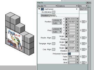

un exemple : j'ai monté un "mur" et je veux coller une "affiche".
L'affiche est prise en brosse.
Dans le keyframer, quelles angles utiliser pour coller mon affiche sur la face gauche du mur.
Même question pour face droite.
Même question pour la face horizontale, pour faire un carrelage.
Les angles sont spécifiques au "types" que tu utilises.
Si tu as les angles, il devrait être possible d'enregistrer la pile, pour pouvoir l'appliquer en quelques clics.

Pour l'angle
Post by ubik »
Normallement l'angle standard en Pixel Art est de 26.565° pour le Type 1 et 2. Je recherche pour le Type 3.

Pour une meilleure lisibilité, vous pouvez modifier votre configuration d'affichage (voir illustration) pour ressembler à du papier millimétré avec des guides rouges.
Regardez sur la droite "Grille", "Options d'affichage" et très pratique pour connaître la longueur d'une ligne ou autre "Coordonnées". A gauche; le navigateur vous annonce que vous êtes en 1000%.

çà alors, un screenshot PC !! :lol:
ubik
Posts: 335
Joined: 25 Feb 2006, 15:00
Ben oui
Post by ubik »
ch'uis pas raciste puisque j'ai les deux machines et je suis en cours de TVPaint avec mes étudiants...
