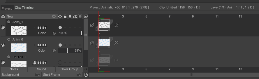

Der Wunsch das Layer einfärben wurde ja schon übernommen, leider aber nur in der Layer-Ansicht, aber nicht übertragen im Projekt Fenster. :(
z.B. Layer: Farbe lila, im Projekt Fenster sollte nun der Hintergrund, der Transparent ist und bleiben soll, in schwach lila eingefärbt aussehen. So weiß ich, dass ich in der richtigen Ebene bin und muss nicht extra eine Kontrolle ausüben oder alle anderen Layer ausschalten um sicher zu sein, dass ich im korrekten Layer male.
Vielleicht habt Ihr dafür eine andere Handhabe und würdet sie hier mal beschreiben? das wäre echt toll. :mrgreen:

Eigentlich wollte ich wünsche anbringen die altes verbessern. Z.B.
Wenn ich male, dann ist der Layer erst einmal leer.
Leeres schüttelt sich nicht. In der Animations-Herstellung setze ich meine Eckphasen passend zum Text. So kann es sein, das es 10 Bilder lang Leer ist. Leuchttisch ist an. Es passieren immer mal Missgeschicke beim hin und her scrollen= Kontrolle der Animation, aus Versehen die Ebene zu verlassen.
Male ich aber weiter und merke nicht das ich falschliege.
Gut, jetzt mal a drücken,- logisch dumm gelaufen.
Die Logik = Undo um den Fehlerhaften Vorgang zu löschen, die richtige Ebene anklicken ok , weiter malen. Das dauert schon zu lange.
Einfacher wäre es doch, wenn ich von vornherein die Farbe, die ich für meinen Layer eingestellt habe, auch im Projektfenster sichtbar wird.
Wie ich zum Beispiel anmerkte ( oberster Text) kann die Farbe aufgehellter in der Fenster-Ebene sichtbar sein, oder-
die Menüleiste des Projekt-Fensters färbt sich in die Farbe des Layers ein.
Damit bräuchte man gar keine extra Taste drücken. Bei mehreren Ebenen wäre das sicher Ideal für alle.
So habe ich zwar Möglichkeiten in TV Paint mir zu helfen, aber manches ist noch verbesserungswürdig.

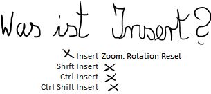

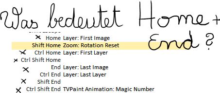

die nächsten drei bekomme ich gar nicht hin, weil ich die Bedeutung dazu nicht kenne. :|
z.B. kann ich diesen Befehl nicht ausführen was ist damit gemeint?
Auch dieser bleibt ein Geheimnis für mich.
Wie das hier ebenfalls.

Home + End ist mit einer deutschen Tastatur etwas verwirrend, da im deutschen die Home-Taste pos1 heißt. Es wäre dann also pos1 und ende
Insert ist auf der deutschen Tastatur einfg (links neben pos1)
Mit Wheel wird hier dein Mausrad gemeint. Das Tastaturkürzel, dass du ausgewählt hast, würde also aktiviert werden, wenn du strg gedrückt hälst und mit deinem Mausrad nach unten scrollst.

Freut mich, dass ich dir helfen konnte.
Ich habe es hier gepostet, ich hoffe es entspricht deinen Vorstellungen.
Ach mir ist noch eingefallen, dass man auch ganz oben in der Zeitleiste sehen kann, auf welcher Ebene man ist, jedoch nicht so deutlich. Vielleicht kennst du diese Anzeige schon, aber ich poste sicherheitshalber trotzdem mal einen Screenshot
Bildschirmfoto 2015-11-08 um 15.24.20.png (39.93 KiB) Viewed 116152 times
Nein, die PM hab ich nicht bekommen, aber freut mich zu hören, dass dir mein Film so gut gefallen hat. Leider habe ich TVPaint erst kennen gelernt, als der Film bereits fertig war. Die statischen Zeichnungen und Hintergründe habe ich mit Aquarellfarbe gemalt und die bewegten Zeichnungen in Photoshop. Zusammengebaut habe ich alles in After Effects CS6, was ich immer noch benutze, da ich mich mit dem Bezahlmodel von CC nie anfreunden konnte.
Dir auch alles gute.

Hi Schwarzgrtau,
Ja, es ist so wie ich es mir wünschen würde. Ich merke das es einige nicht so akzeptieren, angst vor nicht genug Farben oder den Ansatzpunkt wie sehe ich es schnell. In der untersten Ebene ist es am schwächsten.
So wie Du es zeigst ist es doch einfacher. Ich sehe auch das unser Projektfenster in der Version 11 keine Umrahmung mehr hat?
So wie ein Windows Fenster?
OK wenn es so sein kann wie Du es zeigst ist es ebnso OK.
unter 16 Millionen Farben kann ich doch sicher genug Farben auswählen oder ?.
Der Name der Timeline 1,2,3,4 .... kann ebenso oben eingefügt werden. Programmiermäßig dürfte das kein Problem sein.
Aber schön das man darauf überhaupt reagiert. DANKE vielmals an Dich. Bis dann Roselle2
